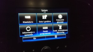

Ja oderbałem auto z tym softem i mirroring mam dostępny, dzisiaj pobawiłem się telefonami i oba moje samsungi działają bez problemu. Dziwne, że nie chcą tego aktywować.
ja też mam wersję  3.3.16.....  zainstalowałem w telefonie z androidem 5.1 jak na filmiku podłączyłem kablem usb i w panelu nie mam tej funkcji ciekawe czemu? Dziwne też że w sklepie google nie ma android auto tylko trzeba ściągnąć z innej strony.

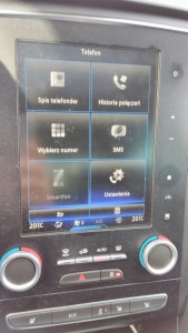

aaaa w ustwieniach telefonu na rlinku mam funkcje smartfon ale nie da się jej wcisnąć też tak macie?

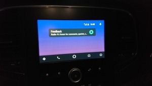

Dzisiaj znalazłem chwilę czasu na aktywowanie AndroidAuto i CarPlay. Operacja zakończona sukcesem :), jest to dosłownie 2 minuty roboty według opisu z wcześniejszej strony (poprawiłem trochę opis). Oczywiście da się to zrobić tylko na oprogramowaniu w wersji 3.3.15.x oraz 3.3.16.x. Zalecana jest jednak wcześniejsza aktualizacja do najnowszej wersji, co jest możliwe na chwilę obecną tylko w ASO. Wersja 2.x.x.x nawet po najnowszej aktualizacji nie umożliwia uruchomienia AA i CP (prawdopodobnie jest to spowodowane różnicami sprzętowymi).

A wie ktoś do czego służy ikonka smartfon? Ja i tak mam ją niedostępną zawsze tz nie da się jej wcisnąć bo jest lekko szara (nieaktywna) wersja 3.3.16.946 auto z wrzesnia 2016

U mnie nie ma takiego problemu, po ponownym podłączeniu wszystko śmiga. Mam Androida 8 i najnowszą wersję Android Auto.
