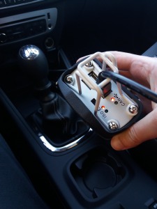

Ja pierdziu... mam już dość. Dopiero dziś miałem więcej czasu i możliwość sprawdzenia CLIPa, który przyszedł z wymiany. Z instrukcją w ręku podłączyłem do auta bez zapłonu i zapaliła się czerwona dioda przy ikonce akumulatora. Włączyłem zapłon i włożyłem USB do komputera. Komputer zrobił "tutututu" (dźwięk przy podłączaniu czegoś do USB) i dupa. Świeciły się tylko te dwie ikony:

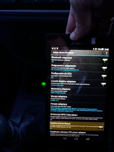

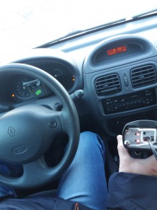

Mówię co jest... przecież przed chwilą prawie przez godzinę jechałem z podpiętym do auta ELMem iCar3 i na żywo obserwowałem parametry. Wszystko działało jak marzenie. No ale zwątpiłem i próbowałem kilka razy wyłączając zapłon, wyciągając kabel, wciskając kabel i włączając zapłon. Cały czas to samo. Komputer z nowo postawioną wirtualną maszyną nawet nie pytał o sterowniki także wykrył, że coś zostało podłączone ale nie wykrył co. Mówię niemożliwe i pojechałem do rodziców, gdzie tato trzyma jeszcze Clio II 1998 1.2 8V (wiosną pewnie pójdzie do sprzedaży to pancerne auto). Poprzedni CLIP zanim odmówił posłuszeństwa bez problemu z nim współpracował. No więc idziemy do Clio, procedura jak wcześniej czyli kabel w OBD, zapłon, USB do kompa - identycznie jak w Megance.
Podłączyłem iCar3 i...
