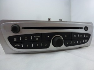

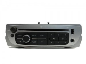

Przeżyłem dziś mały szok. Teść kupił trzeciej generacji Scenic'a z 2009 roku. Testowałem go sobie. Ma radio bez USB ale z aux (duża gałka na środku i mała w lewym górnym rogu) i nawigację TomTom. Tam to gra... Czyżby do SIII były montowane inne głośniki niż do MIII? O co może chodzić? Skąd taka kolosalna różnica? Takie radio występowało też w MIII. W Scenic'u to jest basu, że więcej nie trzeba i nie jest to wersja BOSE. Jakie są tego powody?
Są dwa powody:
- twój teść ma radio Arkamys, czyli pośrednie między zwykłym a BOSE.
- Scenic ma większe drzwi i fabrycznie są tam wsadzone głośniki 16cm, a nie jak w twojej Megane 13cm
Nie wiem jak porównać te radia, bo są to radia z różnych faz, w pierwszej fazie te górne radio, to było Arkamys i było lepsze od tego z bez pokręteł. W drugiej fazie nie mam rozeznania.
A te 3 cm naprawdę robią różnicę. Do tego dochodzi kwestia jakości głośników. Do Arkamysa dodawano lepsze głośniki (i tweetery) niż do tego bez pokręteł. Kolejna rzecz która może mieć wpływ, to Scenic ma większe drzwi, co za tym idzie większa komora (pojemność) za głośnikiem - to też potrafi pomóc basom.
To akurat nie problem, jak średnica bedzie wieksza to da się dystans. Z resztą z 13tek nie ma co oczekiwac cudów, a 16tki juz by jakoś zagrały. Bardziej mnie martwi, ze te z Bose mogą mieć jakiś dodatkowy wzmacniacz/ procesor dzwięku.
