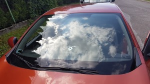

Mam megane 3 coupe i miałem wymieniana szybę czołową ( ASO ) i potem jeszcze sam robiłem czyszczenie odpływów podszybia  i wtedy trzeba demontować wycieraczki , kupiłem nowe wycieraczki ale przeskakują i wywnioskowałem że to wina jedynie ustawień ramion wycieraczek  i tu pytanie , czy ramiona powinny być tak ustawione, czy od strony kierowcy niżej (zdj nr 1 )?

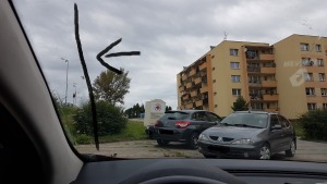

Czy wycieraczka od kierowcy powinna dochodzić do tego miejsca ( zdj2 ) ?
Ustawienie ramion wycieraczek nie ma najmniejszego wpływu na to przeskakiwanie. Pisaliśmy przecież o tym tutaj: link. Ewidentna wina wycieraczek (gumy lub konstrukcji).
W temacie ustawienia wycieraczek tu jest kilka zdjęć: link
