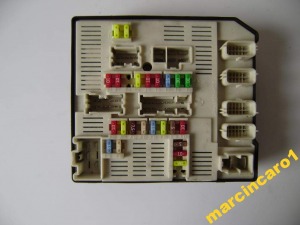

Chyba będę zmuszony zakupić nowy moduł USM o numerze 284B60010R--E.
Z podanego Pinu wychodzą fazy "minus", w clipie powinien wychodzić "plus"
Czy może warto zakupić inny o innym numerze?
Czy ktoś przeniósł by całe ustawienia z jednego na drugi moduł?

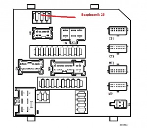

Schematy są trochę inaczej rozpisane i na schemacie ze scenica wyjście z UPC do dziennych jest narysowane z bezpiecznikiem a w megane bez bezpiecznika co nie oznacza, że go tam nie ma.Jest to ten sam bezpiecznik co w scenicu.
Bezpiecznikiem do świateł dziennych jest jest bezpiecznik od prawego światła mijania. F25 o prądzie 20A. Znajduje się w skrzynce UPC (USM) pod maską. Znajduje się w grupie trzech bezpieczników obok gniazda świateł dziennych i mijania.
Jeżeli świeci światło prawe mijania to bezpiecznik od dziennych jest sprawny.
