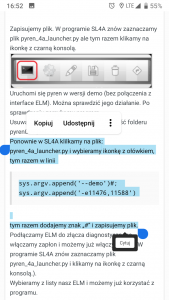

Instrukcja instalacji PyRen

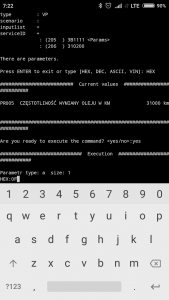

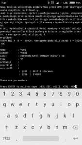

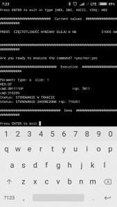

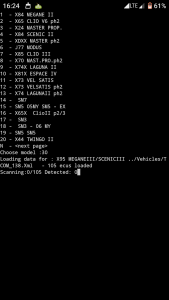

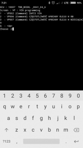

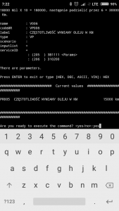

Czy ktoś wie jak za pomocą Pyren zmienić interwał przeglądów oraz zwiększyć prędkość aktywacji ASR (po jego ręcznym wyłączeniu).

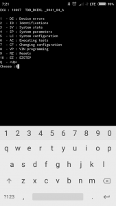

Ogólnie to czy ktoś coś ciekawego aktywował/zmieniał za pomocą tego programu?

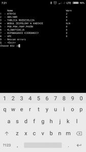

Panowie a jak można pyrenem zrestartować parametry centralki silnika takie jak korekty paliwowe długoterminowe ?ponieważ odłączanie akmulatora tego nie restartuje wszystko komp. trzyma w pamięci nawet przebieg chwilowy tylko zegarek trzeba nastawiać
Ja mam megane II nie megane III wiec ciężko mi powiedzieć, w swoim nie widzę takiej możliwości. poprzeglądaj wszystko w zakładce wtrysk bo wg mnie tam powinno być :)

Zmieniałem język zegarów, interwał przeglądów, aktywowałem tempomat w zegarach, da się zmienić jednostki w zegarach, ilość paliwa dla rezerwy, widziałem opcję wyłączenia czujników ciśnienia w oponach, wyłączyć/włączyć awaryjne przy nagłym hamowaniu, wyłączyć/włączyć zamykanie drzwi przy ruszeniu, wyłączyć poduszki powietrzne, napinacze, czujnik obecności pasażera i pewnie kilka innych rzeczy. Mowie oczywiście o megane II ph1
