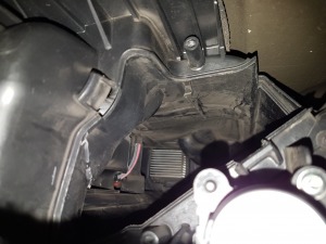

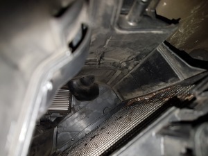

No jakby nie patrzeć to troszkę uj** jest, na zewnątrz widać, to co w środku bd, bez tego preparatu się nie obejdzie i obfitym zaaplikowaniu ze 2-3 razy i roboty w podpunktach tak jak napisałem, tylko to ładnie wyczyść z wierzchu co na zdjęciach, ma być czyste bez żadnych takich jak na 1 zdjęciu co na parowniku jest. Metodą domową nic więcej nie wskórasz, a myślę, że jest to konkretna czynność i tak jak na domowe prace, coś na pewno pomoże, bardziej lub mniej lub całkowicie, jeżeli parownik jeszcze jest nie aż tak zawalony. Kup sobie to i zrób tak, żeby na dwa razy po równo starczyło, kolega z forum tym robił i u niego pykło ładnie.
