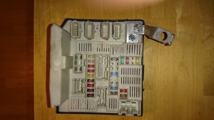

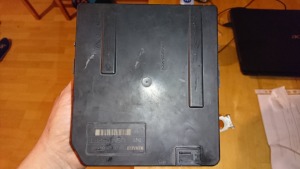

Dzisiaj udało mi się wyjąć skrzynkę z bezpiecznikami. Nie wygląda jakoś mega tragicznie. Jedyne co wzbudza moje niepokoje to fakt że z czarnej strony na środku jest lekko wypukłe. W kilku gniazda brakuje pinów ale to chyba normalne. Co zrobić dalej @jabrze??
Jak powiększysz zdjęcie wyraźnie  widać ciemne miejsca styku pinu męskiego i żeńskiego. Bardzo wyraźnie na największych stykach. Te miejsca to "oporniki.
Gdzie dasz radę dojść papierem 220-360 spróbuj delikatnie usunąć patynę.
Najlepiej również wyczyścić przy okazji bezpieczniki. We wszystkie złącza z przewodami aplikujemy kontakt 60 (ściekający płyn wstrząsamy i 3-4 krotnie wkładamy we właściwe gniazdo i wyjmujemy do całkowitego wyschnięcia. Następnie powtarzamy to samo kontaktem WL w celu konserwacji. i po wyschnięciu składamy w całość.  WL niekoniecznie, ale dłużej będzie spokój. Zrób również to co napisałem w pierwszym moim poście.
Dobrze naładuj akumulator. Odpal i podaj mi napięcie na akumulatorze i napięcie w gnieździe zapalniczki. Na tej podstawie się upewnimy, czy BSI jest prawidłowo zasilane i sprawdzimy, czy to koniec problemów
Powodzenia.
Zwróć szczególną uwagę na pin w dolnym lewym rogu (5 szt). Jeden z nich jest mi szczególnie podejrzany. Sprawdź również, czy któryś z najgrubszych nie jest ruchomy.
Czy zamiast papieru mogę użyć np elektorsolu, wd 40 lub cx 80 w sprayu?? Aku pełną parą się ładuj zobaczymy efekty. podczas odpinania pinów od sterownika uszkodziłem jedno zapięcie mam nadzieje ze nie będzie to miało konsekwencji. Działam !!!

Mam jeszcze jedno nurtujący problem. Chodzi o klemę plusową z bezpiecznikami. Nie wiem czy dobrze ją zmontowałem. Z jednej strony bezpiecznika jest tylko śruba mocująca, z drugiej 3 blaszki. Jedna to małe oczko , druga TO prostokąt z oczkiem a 3 to duża blaszka długa z zagięciem na końcu. Czy to jest dobre dopasowanie bo mogłem coś skopać i stąd szybkie rozładowanie i owa usterka. Czekam na rady !!
No idealne zdjęcie które oddaje cały mój problem z klemą. otóż ten mały oczkowy przewód podłączony do małego bezpiecznika( na zdjęciu z lewej) przykręciłem do środkowego głównego bezpiecznika cal 1 . czy ma to jakikolwiek wpływ na działanie całej klemy, akumulatora , alternatora. Od czego on właściwie jest i jest różnica gdzie go podłączę?? Czy przez to mogłem nieumyślnie rozładować aku albo go rozwalić??
Powinno być, tak jak wskazał mireczek01.
