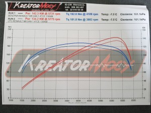

I tu zaczyna się sedno wątku. Został wykonany pomiar mocy samochodu w Kreatorze mocy w Warszawie. Tu miłe zaskoczenie. Samochód z 2010 r, przebieg 151k... I moc 142 km(193 nm) Pomiar został wykonany na gazie i benzynie. Ubytek mocy delikatny jest bo gaz wykazał 134 km(182nm).. (fotka z pomiarów do wglądu).
Tu moje pytanie czy jest znacząca różnica między tymi 142 a potencjalnymi +20km. Zastanawiam się czy jest sens inwestycji 1200 zł do samochodu który ma służyć do codziennej jazdy. Może tu znajdę jakiś argument ;)
Wynik kolegi @karek_7 potwierdza to co wcześniej pisałem, że większość 1.4TCe ma więcej mocy jak podaje fabryka. Co do podniesienia mocy trudno mi się wypowiadać, ja to zrobiłem kompleksowo przy strojeniu instalacji LPG, samo precyzyjne dostrojenie mapy chcąc nie chcąc poprawi parametry przez co wrośnie moc silnika, niektórzy twierdzą, że inżynierowie producenta zrobili dobrze jednak fabryka nie ma czasu na takie zabawy w dopieszczanie każdego egzemplarza, fabryczna mapa jest ogólna, dlatego są różnice w mocach silników, gdybym się nastawił na uzyskanie dużego przyrostu mocy to można było zrobić ~173KM, są tacy co mają 178 i 182KM, a na Węgrech maniacy Renówkowi wykręcili 242KM po modyfikacji dolotu i turbiny, jednak do codziennej jazdy z normalnym obciążeniem uważam, że w zupełności wystarczają 134/142KM w Megance.

U mnie fabrycznie było 131@6014 KM/ 195@2650 Nm, po chipie w Czakramie na ostatecznej mapie jest 148@6349 KM / 218@2608 Nm - szału nie ma ale da się odczuć różnicę. U Ciebie mapa/silnik są tak zrobione że moment ciągnie do 4500 rpm (max masz przy 4100 - aż dziwne że to seryjne 1.4) więc wychodzi duża moc (większa niż katalogowo) pomimo momentu obrotowego na poziomie katalogowym. Co do samego chiptuningu - ma sens, będziesz zadowolony z osiągów ale musisz mieć sprzęgło i skrzynię w dobrym stanie (max moment obrotowy naszej skrzyni to 260 Nm). Co do samego wykresu - w kreatorze jakoś dziwnie go wygładzają.
