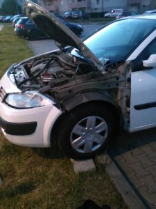

p.s. fotka z zupelnie innych wyczynow jak widac- wymiana błotnika lewego ;)
