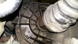

Dziękuję za podpowiedzi, lepiej dwa razy zapytać niż raz coś urwać.
Jeśli ktoś będzie wyciągał półoś to niech wcześniej przygotuje coś na wyciekający olej. Później będę szukał gdzie  i ile go uzupełnić.
Ciekawostka że po 11 latach i 322 tys. km  olej ze skrzyni leci żółty i przejrzysty jak z butelki.

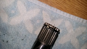

Teraz mam pytanie o półoś na zamianę, czy oprócz liczby zębów po wewnętrznej i zewnętrznej stronie (u mnie wew 26/ zew 23) trzeba jeszcze na coś zwrócić uwagę?
