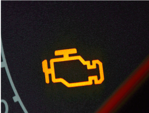

AgnieszkaKowalczyk Opublikowano 27 Listopada 2017 Autor Udostępnij Opublikowano 27 Listopada 2017 Komputer błędu nie widzi jak nie świeci sonda. Jak się sonda zaświeci to pokazywało ze stoi sonda za katalizatorem ale jeśli to rzeczywiście sonda to czy check by się wylaczal i włączal? A co do problemu z odpalaniem ? Gdzie problemu szukać ? Problem tylko przy ujemnych Cytuj Odnośnik do komentarza Udostępnij na innych stronach Więcej opcji udostępniania...
mireczek01 Opublikowano 27 Listopada 2017 Udostępnij Opublikowano 27 Listopada 2017 Przed chwilą, AgnieszkaKowalczyk napisał: rzeczywiście sonda to czy check by się wylaczal i włączal? Tak, miałem tak identycznie. Czasami gasła i po pewnym czasie znowu się zapalała, aż do wymiany sondy (ale ponieważ nie miałem kompa do kasowania błędów to zgasła po pewnym czasie). Cytuj Odnośnik do komentarza Udostępnij na innych stronach Więcej opcji udostępniania...

Andrzej-2010 Opublikowano 28 Listopada 2017 Udostępnij Opublikowano 28 Listopada 2017 (edytowane) Teoretycznie, a praktycznie wtryski gazowe mogą lać i jak było ciepło to gaz odparował a jak jest zimno, to są problemy na starcie bo są dwa paliwa. Warto spróbować aby tą ewentualność wyeliminować. Czy instalacja gazowa była strojona w trasie, oraz jakie macie wtryski gazowe? Prawdopodobnie źle ( bardziej lub mniej ) dostrojona jest instalacja gazowa i dlatego wyskakuje check engine. Skasuj błąd, pośmigaj 300 km na PB i będziesz wiedział co jest grane i kto jest winny. Edytowane 28 Listopada 2017 przez Andrzej-2010 Cytuj Odnośnik do komentarza Udostępnij na innych stronach Więcej opcji udostępniania...
AgnieszkaKowalczyk Opublikowano 28 Listopada 2017 Autor Udostępnij Opublikowano 28 Listopada 2017 Spróbuję coś z mechanikiem pokombinować. Najpierw powalczymy z ta odma I odpalaniem bo chyba mamy rozwiązanie te, które podesłałam w linku. Podepniemy tez pod komputer megi i zobaczymy jakie błędy wysypie i dam znac A co do wtryskow gazowych. Myślisz ze ten problem pojawił by się przy nowej instalacji ? Założyliśmy ja w czerwcu, po pierwszym tysiącu miałam przegląd i było wszystko okej. Przy 10 tys mam przyjechać na wymianę czegoś ... chyba filtrów ? Ma mi zacząć piszczec instalacja. Najdziwniejsze dla mnie jest to, że byliśmy ttm autem w chorwacji. Przed wyjazdem wykasowalismy błąd check i nie pojawił on się nam przez całą Chorwacje (około 4 tys km zrobione). Po przyjeździe do Pl zatankowalam gaz i zaś kontrolka zaczęła wariowac. Może poprostu 2.0 nie lubi gazu a przy okazji zbyt bogata lub uboga mieszanka gazu i kontrolka wariuje bo takie przypadki tez czytałam. Cytuj Odnośnik do komentarza Udostępnij na innych stronach Więcej opcji udostępniania...
Andrzej-2010 Opublikowano 28 Listopada 2017 Udostępnij Opublikowano 28 Listopada 2017 (edytowane) Mróz w przyrodzie eliminuje słabsze jednostki. W kwestii aut jest b.podobnie. Nie ważne czy instalacja nowa tylko z jakich składa się komponentów a przede wszystkim czy zestrojona właściwie przez kumatego gazownika czy przez druciarza. W praktyce, większość awarii aut jest od momentu montażu instalacji gazowej. Żeby silnik prawidłowo współpracował z gazem, silnik musi być na 100 % sprawny pod każdym względem. Praktyka pokazuje, że dobrze jest podjechać do innego gazownika ( niż ten co montował ) z renomą. Edytowane 28 Listopada 2017 przez Andrzej-2010 Cytuj Odnośnik do komentarza Udostępnij na innych stronach Więcej opcji udostępniania...
AgnieszkaKowalczyk Opublikowano 28 Listopada 2017 Autor Udostępnij Opublikowano 28 Listopada 2017 Jestem po wizycie u mechanika. Odme będziemy wymieniać tak jak w tym linku powyżej i zobaczymy czy poprawi się praca silnika i kwestia odpalania. Co do sondy - wywala błąd pierwszej sondy. I co najlepsze, na benzynie sonda pracuje prawidłowo, jej parametry są odpowiednie, natomiast po przełączeniu na gaz zaczyna wariowac jak opetana pokazując parametry pod nawet 0.860. Regulacja u gazownika ? Cytuj Odnośnik do komentarza Udostępnij na innych stronach Więcej opcji udostępniania...
