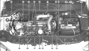

14 godzin temu, pit-men napisał:
Sprawdź czy nie cofa się paliwo lub przed pierwszym odpaleniem spróbuj pompować paliwo "gruszką "  powinna być na prawym przednim nadkolu .
Z tą gruszka może być coś na rzeczy bo kiedyś od tak sb patrzyłem i różnie z nią było jeżeli chodzi o wciskanie jej raz kilka razy się dało a czasem była twarda. A jak sprawdzić czy paliwo się cofa? Rozrządu nigdy w całości nie wymieniłem ale w trakcie użytkowania autka został w całości wymieniony wraz z kołem pasowym oprócz pompy wody. Ale gdyby to była pompa paliwa czy wtryski to chyba byłaby różnica w samej mocy reakcji na gaz czy spalaniu a nic takiego nie miało miejsca. Ale kurde to stukanie.. Jutro jadę do mechanika i zobaczę
Podpompowalem gruszek i odpalił że strzała może rzeczywiście pompa paliwa i na wolnych już nie faluje tylko czuc i słychać co jakiś czas takie buczenie od str rozrządu trwa różnie pół sekundy czasem 2s ale sądzę że to poduszka bo jest na pewno do wymiany. Ale czemu było słychać takie stukanie wcześniej. Ja już nie wiem jutro mam nadzieję że mechanik ogarnie. Z rana spróbuję jeszcze przed odpaleniem Podpompowalem gruszke jak odpali znaczy że pompa?
Rację miał pit-men
Gry rano zacząłem pompować gruszka było widać w przewodzie paliwowy że tam jest mnóstwo powietrza a nigdy tak nie było podpompowalem z 5x no i autko odpalił z pierwszego a kręcil tak krótko że aż byłem w szoku.
Czyli nieszczelne układ który powinien być szczelny.

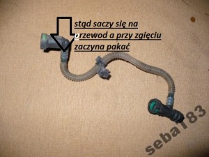

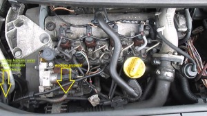

Witam. problem przez caly czas sie nie poglebial.
pompowanie gruszka caly czas pomaga ale wczoraj postanowilem sie przysluchac i podczas pompowania slyszalem syczenie ale byl wieczor wiec nie mialem mozliwosci zdiagnozowac miejca .
Dzisiaj przed wyjazdem postanowilem ze wroce do tematu no i pompuje patrze a paliwo z miejca ktore jest pokazane na zdjeciu robi kap kap kap kropelka po kropelce . przejechalem na tej usterce 2tys km .
mam do was pytanie
czy moge to zrobic samemu na zasadzie odepnij i wepnij nowy czy lepiej dac do mechanika

Kupić nowy przewód i wymienić (nie wiem czy jest osiągalny )lub kupić 0,5m przewodu w sklepach motoryzacyjnych będą wiedzieć jaki dać i wymienić samemu .
Jak masz minimalne zdolności manualne powinieneś sobie poradzić w 15 min.
No chyba, że jest uszkodzona złączka to wtedy tylko wymiana.
Przewód jest z jednej strony podłączony do filtra paliwa i nie ma tam dużego ciśnienia .
Edytowane przez pit-men
No z wymianą nie będzie problemu. Na żywca wygląda to ze uszkodzona jest wtyczka i z łączenia z przewodem się sączy więc cały przewód do wymiany na allegro nawet za 30zl więc grosze a strach ogromny.  jak go wymienić? On jest wciskany czy trzeba coś odgiąć ? Pytam tak szczegółowo bo jestem na wyjeździe i nie mogę ryzykować
Po bokach złączki są takie zielone przyciski ( na trzeciej fotce widać je) należy je zcisnąć i zsunąć z końcówki filtra paliwa podobnie z drugiej strony .Więcej uwagi należy poświęcić przy zakładaniu nowego przewodu ,w środku są uszczelki i muszą być starannie podłączone ,musi być szczelne bo inaczej będzie się zapowietrzała instalacja paliwowa.     Można też naprawić to prowizorycznie tzn porządna  taśma izolacyjna owinąć ,uruchomić silnik i sprawdzić czy nie leci paliwo (jak mi uszkodziła się "gruszka " w MII 1,9 DCI to tak zrobiłem do czasu otrzymania nowej  około  10 dni tak jeździłem i było ok.)
