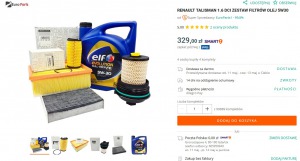

Co myślicie o zestawach olejowych z allegro? Dołączam zrzut z aukcji. Niby wszystko oryginał Renault. Czy może lepiej samemu złożyć taki zestaw?
Dlatego się zastanawiam czy warto brać zestaw, czy składać samodzielnie. Jak samodzielnie, to jakiej firmy brać filtry? To moja pierwsza renówka i nie wiem jakiej jakości są części sygnowane marką, powinni być bardzo dobre, ale czy tak jest?
