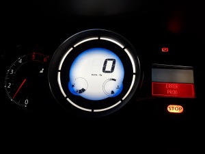

Witam mam problem otóż w moim fluence dostał się kurz miedzy szybką a zegarami i podczas demontażu uszkodziłem taśmę łączącą płytę główną z wyświetlaczem licznika, więc zamówiłem na allegro od modelu poliftowego z 2014 roku i wszystko działa prawidłowo poza komunikatem ERROR PROG i świecącą się na czerwono kontrolką stop. Byłem już u gościa na clipie i stwierdził ze problem tkwi w numerze vin, którego nie może zakodować do licznika i na tym poległ. Nie wiem co teraz mam robić, Może ktoś miał podobny problem za wszelką odpowiedź będę wdzięczny. Zostawiam jeszcze zdjęcie tego komunikatu.
Problemem nie jest nr VIN, który akurat w liczniku jest tylko informacyjnie. Problemem jest konfiguracja licznika pod dane (Twoje) auto. Można to zrobić Clipem, ale ktoś musi mieć odrobinę wiedzy jak to zrobić. A nr VIN też można zmienić tylko nie Clipem.
