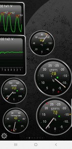

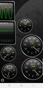

LPG posiadam - zakręciłem przy butli, kilka dni jazdy, nie ma efektów
Ile zrobiłeś kilometrów na benzynie?
Sprawdź korekty krótkoterminowe na pb i LPG.
Na biegu jałowym od razu po przełączeniu i po rozgrzaniu.
Myślę że +/- 80 km jazdy po mieście.
Podrzucam wartości na pb bo akurat wróciłem z trasy. Na LPG jeszcze nie mierzyłem bo zakładałem że muszę wiecej km przejechać aby rezultat był wymierny.
Co sądzicie?
