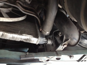

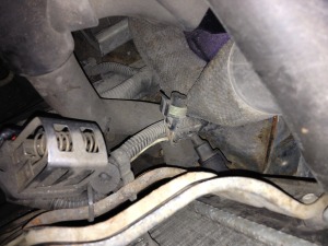

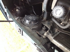

Witam. W mojej świeżo kupionej megance 1,6 K7M wersja z klimą, był nieduży dzwon widać to po pasie przednim, martwi mnie wykonanie naprawy przez poprzedniego właściciela. Chłodnica na pewno nie od tego modelu, opornica zwisa byle jak obok wtyczka nie podłączona, pomijam fakt że klima nie jest doprowadzona i została odłączona, nie mam pomiaru temperatury na desce jedyne co to pokazuje stan oleju na kilka sekund. Jak się za to zabrać? i od czego jest ta wtyczka? Dzięki za pomoc!
