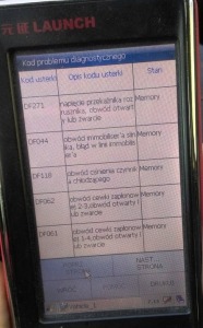

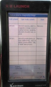

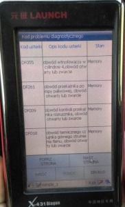

Po podłączeniu auta pod komputer pokazuje dużo błędów. Czy mogą one być związane z przekaźnikami bądź bezpiecznikami obok akumulatora ? Może jakieś inne podpowiedzi ktoś podsunie bo już mi ręce opadają .
A sprawdziłeś w ogóle te bezpieczniki obok tego akumulatora? One są w słabo przemyślanym miejscu i dziwne rzeczy mogą się dziać jak dostaną za dużo wilgoci. Lista tych błędów jest jakaś masakryczna. Kasowałeś je i sprawdzałeś ponownie po jakimś czasie, może większość to jakieś stare błędy?
Tak, bezpieczniki zostały sprawdzone. Podczas ich sprawdzania jeden z kabli w kostce obok wypadł z niej i na liczniku nie pokazywała się prędkość ani dystans czy rezerwa . Po wymianie bezpieczników auto poruszało się normalnie do czasu pierwszego zgaśnięcia, wtedy błędy wywalało od nowa. Niektórych z nich nie dało się wcale wykasować.
