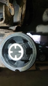

Będę przymierzał się do wymiany tulei w tylnej belce. Obecne nie są co prawda pozrywane ale widać i czuć że już mocno zużyte.
Szczególnie mocno jest to odczuwalne przy pełnym załadowaniu samochodu, prawdopodobnie ruch 1-2 cm wewnętrznej tulejki w rozwulkanizowanej gumie robi swoje.
Pytana są takie:
- jakiej firmy wybrać tuleje, obecne są od nowości i najechane maja 300 tyś.km, może oryginały jak dały radę tak długo?
- jakiej firmy szły na pierwszy montaż?
- czy w zestawie są od razu śruby i nakrętki? Jeśli nie to montować stare czy kupić nowe, jakie?
- konieczne będzie rozkręcanie przewodów hamulcowych?

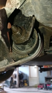

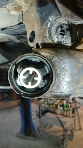

Mechanika rozpiął najpierw prawe mocowanie belki do podwozia, wybił delikatnie śrubę, nie rozpinał przewodów hamulcowych i linki ręcznego tylko wygiął trochę ich mocowanie (do góry) tak żeby umożliwić wyjście śruby a przede wszystkim jej ogromnej podkładki. Trochę to jest niefortunnie umocowane, choćby przelotka linki ręcznego wystarczyłoby żeby miała rozcięcie umożliwiające jej wyjęcie. Nic trudnego ale trzeba robić to z wyczuciem żeby nie narobić sobie biedy z rozszczelnieniem układu hamulcowego. Lewa strona po przerobieniu prawej to banał. Sztywne przewody hamulcowe z prawej strony najlepiej wypiąć z możliwie dużej ilości przelotek - aż do tunelu centralnego - zminimalizuje to ich naprężenia.

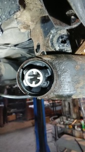

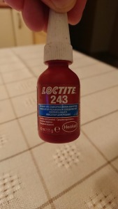

Mechanik rozpinał mocowania po kolei nie opuszczał całej belki na raz. Nie trzeba odpinać amortyzatorów. Stare tuleje wychodzą po kilku podważeniach a następnie uderzeniach dużym wkrętakiem/przecinakiem. Nowe wprasowane własnej konstrukcji ustrojstwem - długi gwintowany pręt 12mm, dwie powierzchnie oporowe, jedna z bieżni od łożyska druga z koła pasowego od jakiegoś alternatora, nasmarowane bogato miejsce osadzenia tulei i delikatne kręcenie. Trzeba tylko uważać żeby prosto weszło. Dobrze też przed demontażem starej wyraźnie (żadnym flamastrem) zaznaczyć położenie wcięcia na kołnierzu tulei względem bieżni belki. A na nowej odrysować (tu już flamastrem) grubą linię od wcięcia na szerszej części kołnierza do jej węższego końca - węższy najpierw będzie wtłaczany w bieżnię i to znakomicie ułatwi operację centrowania. Ułożenie belki z nową tuleją w uchu można ułatwić sobie podpierając rurą czy deską i delikatnie opuszczająć auto na podnośniku. Śruby i nakrętki jak dowiedziałem się w ASO są wielokrotnego użytku, chciałem mimo to kupić nowe ale nigdzie nie było. Może i dobrze bo wyjęte wyglądały naprawdę dobrze. Dla pewności nakrętki przykręcone zostały na klej do gwintów, taki dokładnie miałem:

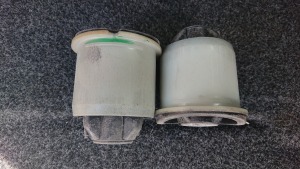

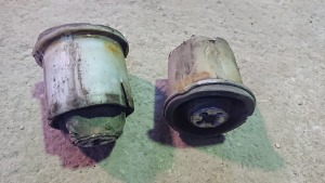

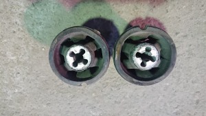

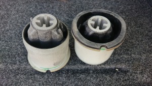

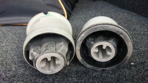

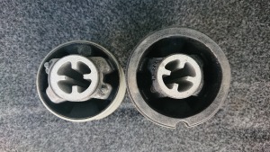

Kilka fotek starych i nowych tulei. Muszę przyznać że stare nie były takie najgorsze jak mi się wydawało - nie były zerwane.
1.thumb.JPG.b18b85597ae2ab74d61c41ccf08d72d7.JPG2.thumb.JPG.c15617a2f00b5864c4f387d621e70780.JPG3.thumb.JPG.c6d95739f150c90461a10a12783d1838.JPG4.thumb.JPG.5d93f59d67419a1692753b080acccfba.JPG5.thumb.JPG.d90a287e87044b5586ae26f3d1276e4f.JPG6.thumb.JPG.08039203c6609c62fd256f3e824c44f5.JPG7.thumb.JPG.7bf34b614c24d610196857ce4782d4f6.JPG
Te zniszczenia i deformacja plastiku to tylko efekt wybijania.

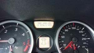

A dla odciążenia pamięci przy jakim przebiegu zostały wymienione:
Całość zajęła 3 godziny. Ukręciła się przy okazji jedna śrubka mocująca plastikową osłonę belki, trzeba było rozwiercić i wstawić nową.
Różnicy jeszcze żadnej nie odczułem, przejechałem raptem kilka km, wydaje mi się że pod dużym obciążeniem będzie to zauważalne.
