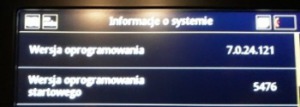

Jack_111 Opublikowano 12 Grudnia 2018 Udostępnij Opublikowano 12 Grudnia 2018 Witam, W swoim megane mam identyczny problem czyli samoczynna zmiana zegarów z trybu np. 1 na eco po nocy kiedy temperatura spada poniżej 0. Ale w waszych postach piszecie o oprogramowaniu 3.3... podczas gdy ja mam wersje 7.0 ... Także albo patrze nie na to co potrzeba albo coś jest nie tak bo różnica w numeracji jest znacząca. Auto z 2018 roku. Czy ktoś z Was ma coś podobnego? Cytuj Odnośnik do komentarza Udostępnij na innych stronach Więcej opcji udostępniania...

ABCMegane Opublikowano 18 Grudnia 2018 Udostępnij Opublikowano 18 Grudnia 2018 Witam, jakie są nowe funkcje w wersji 3.3.16.961 w stosunku do wersji 3.3.16.941? Cytuj Odnośnik do komentarza Udostępnij na innych stronach Więcej opcji udostępniania...

Gość Opublikowano 19 Grudnia 2018 Udostępnij Opublikowano 19 Grudnia 2018 23 godziny temu, ABCMegane napisał: Witam, jakie są nowe funkcje w wersji 3.3.16.961 w stosunku do wersji 3.3.16.941? Nie ma żadnych nowych funkcji. W wersji 3.3.16.96x podobno zrobili: łatki do map, kompatybilność z Bluetooth i korektę błędów przyczyniających się do stabilności systemu. dla zwykłego usera = nic szczególnego Cytuj Odnośnik do komentarza Udostępnij na innych stronach Więcej opcji udostępniania...
ABCMegane Opublikowano 19 Grudnia 2018 Udostępnij Opublikowano 19 Grudnia 2018 Oto odpowiedź od Renault Polska: - Poprawiono sporadyczne gaśnięcie ekranu R-Link 2 w trakcie jazdy. - Usunięto nieprawidłowość powodującą rozłączanie połączenia Bluetooth podczas korzystania z funkcji “Asystent parkowania”. - Poprawiono automatyczne nawiązywanie połączenia Bluetooth. - Poprawiono działanie wybierania głosowego. - Poprawiono działanie systemu z aplikacjami Android Auto oraz Car Play. - Poprawiono płynność działania systemu R-Link 2. - Poprawiono prędkość uruchamiania systemu multimedialnego R-Link 2. - Poprawiono algorytm wytyczania tras. 1 Cytuj Odnośnik do komentarza Udostępnij na innych stronach Więcej opcji udostępniania...
