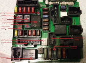

Witam , dzisiaj miałem nie miłą przygodę z renatą, może ktoś będzie wiedział co się mogło stać. Mianowicie zgasiłem auto, wróciłem wsiadam auto nie odpala i nie kreci rozrusznikiem, karte czyta włącza zapłon, pokazuje poziom oleju ok ale nie kręci, słychać jakieś przekaźniki i na pewno pompke, posprawdzałem bezpieczniki wszystko wydaje sie ok, zostawiłem auto musiałem wrocic piechotą :-) Wieczorem wróciłem do auta rowerkiem jeszcze coś sprawdzić itp. wchodzę auto zaczęło kręcić ale nie chce zapalić , kilka razy próbowałem, posprawdzałem co mogłem , zrezygnowany postanowiłem ostatni raz odpalić , odziwo odpaliła i teraz pali od strzała...Dziwne rzeczy, auto mam od 3-4 miesięcy pali od strzała, może ktoś ma jakies pomysły czemu się przyjrzeć dokładniej aby zapobiec ponownej niespodziance ? :/ Z góry dzieki i pozdrawiam.
hmm gdy nie odpalał odpinałem klemy, ruszałem i nic to nie dawało, nie kręcił ale kontrolki i zapłon były wiec to chyba nie to, dopiero jak wróciłem wieczorem to zaczął kręcic ale nie chciał odpalić i za którymś razem zaczął odpalać...ktoś mi podpowiedział że może bendix, choć nie wydaje mi się, poprzedni właściciel sam mówił że w ostatnim czasie wymieniał rozrusznik bo siadł. Gdyby bendix się zawiesił to słychać byłoby jakieś dzwięki rozrusznika czy cisza ?
Nie mam pojęcia jak to wygląda, sprawdzałem bezpieczniki przy akumulatorze , wtyczki itp., możesz pokazać to na jakimś screenie ? A i powiedz czy przy bendiksie cos byłoby słychać czy błogą cisze ?

Z tego co doczytałem to następnym razem w takiej sytuacji żeby wykluczyć rozrusznik moge  zmostkować do plusa 3 pin od tej wtyczki, jak nie bedzie słychać rozrusznika to znaczy ze to on jest winny ?

Tak, ale również należy sprawdzić, czy w momencie startu pojawia się tam napięcie, bo może być również uszkodzony przekaźnik sterujący pracą zespołu rozrusznika.
