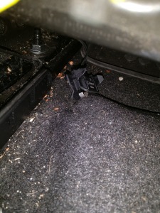

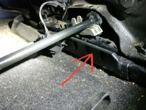

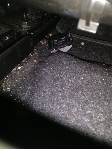

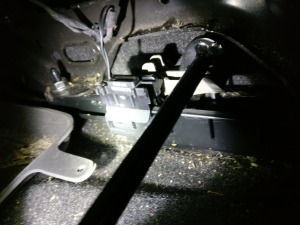

Blaszką do dołu, a tymi zaczepami
W zewnętrzne wypustki tego metalowego uchwytu (nie w otwór w który wsadziłeś).
I będzie siedzieć. Jak przysuniesz fotel do przodu to w otwór czujnika wjedzie ta szyna
i wciśnie blaszkę informując sterownik poduszki o potrzebie odpalenia ładunku o mniejszej sile (w razie potrzeby).
Edytowane przez pbet
No i pełny sukces <piwko>. Możliwe, że od przesuwania fotela zbyt blisko ten drążek poprzeczny, który widać uderzał w czujnik i się wypiął. Miło, że udało się pomóc.

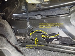

Jako, że było już sporo zapytań o mocowanie czujnika położenia fotela dołączam zdjęcie jak to wygląda w SC III, w megane pewnie podobnie.
Czujnik mocuje się blaszką do dołu. Zatrzaskuje się go na wystający blaszany element prowadnicy fotela.
