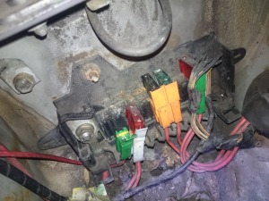

Tak. 3*30A, 2*50A. Bezpieczniki maxi.
Zdjęcie zrobione jak już jeden wypiąłem, ale już pamiętam..
2 pierwsze 30 (czerwone), w środku na podwójnym mocowaniu kabli 50A (zielone), ostatni 30A (czerwony)
U mnie dwa pierwsze to 30A a reszta 60A , czyżby ktoś już tam grzebał ? Pod tą nakrętką po lewej stronie to jakaś masa dodatkowa ?
Mase masz w lewy u góry, pierwsza nakrętka. To masa od akumulatora, najważniejsza :-)
A to po lewej od bezpieczników to nie masa, a + z akumulatora. Ta skrzynka bezpieczników to wprawdzie główna listwa zasilająca, o. Tu dostajesz + z akumulatora, który rozprasza go po reszcie gadżetów, podobno 2 bezpiecznik odpowiada za część wyposażenia środka, czyli pewnie do BSI/UCH wchodzi z zasilaniem
Na zdjęciu w moim poście masz widoczne 30 i 50, niebieskie nie pamiętam jakiej wartości ale wszystkie jednakowe . Jeżeli są całe to nie tu problem. Trzeba sprawdzić pod maską i wszystkie w kabinie łącznie z tymi na UCH. Pod maską masz zaznaczone w moim poście bezpiecznik nr. 6 sprawdzić musisz!
