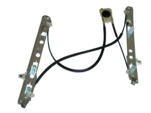

Wykręć i sprawdź jak wygląda linka nawinięta na bębnie.
To zmęczenie materiału z podnośnika, który jest najbardziej używany w samochodzie i w następstwie czego uszkadza się moduł.  Jego działanie jest ściśle związane z prądem pobieranym przez sinik.

Przy zamkniętej szybie wykręć trzy śruby ze zwijacza i zobacz jak wygląda linka nawinięta na bębnie i jego osłona. Zazwyczaj w tej pozycji widać poszarpania. Moduł na pewno jest sprawny, bo się przełączył w impuls. Pracę zwijacza również można ocenić po napinaniu sprężyn i ich ewentualnych drgań.
Ostatni raz wymieniałem linki LP dwa tygodnie temu w Scenicu. Moduł z niego został uratowany.
