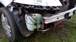

Gdzie jest czujnik cisnienia czynnika klimatyzacji ?
Zapalił mi się na pulpicie klucz płaski (spanner) . MaxiEcu zdiagnozował błąd jako 232 - to jest błąd : czujnik  ciśnienia czynnika klimatyzacji.  Chcę go pomierzyć, być może jest zabrudzony, może styki zaśniedziały etc.  No tak, ale gdzie jest ten czujnik ?  Na moment gdy piszę - stron dotyczących ogrzewania i klimatyzacji jest 38 - wszystkie przewertowałem, ale nie znalazłem informacji gdzie jest ten czujnik.  Czy możecie mi podpowiedzieć w tym temacie - tj.gdzie szukać tego czujnika  ?  Czy jest możliwe że klucz ten wyświetla się z powodu braku lub niedostatecznego stanu czynnika klimatyzacji  ? Jeśli tak to jak to zdiagnozować ?
Powinien być na rurce po prawej stronie z przodu auta na dole. Dostęp po zdjęciu dolnej osłony zderzaka o ile pamiętam. W maxiecu w grupie silnika powinna byćwartość ciśninia w układzie oraz o ile pamiętam napięcie sygnału z czujnika.

Gdy nie masz czynnika nic się nie dzieje, czujnik jest na dolnej rurce wychodzącej z chłodnicy klimy, wkręcany na klucz 14, oraz wchodzi do niego wtyczka 3 pinowa, która u siebie wymieniałem już 3 razy :-D Taki badziew, najpierw kup spray i wtyczki popsikaj potem dopiero bierz się za czujnik, a i przy wykręcaniu zrób to szybko zeby jak najmniej czynnika uciekło :-)
