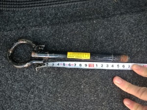

Okazało się, że nie jestem w stanie wkręcić ucha do holowania z tyłu - śruba po prostu wpada, gwint powinien być w belce czy w mocowaniu pod belką?(zastanawiam się czy wspawać nakrętkę czy kupić nowe(tylko właśnie co)

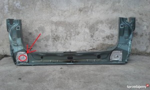

Śrubę wkręcasz w nakrętkę przyspawaną do podłużnicy tylnej. Jest ona za osłoną (srebrną na zdjęciu) mocowania haka holowniczego. W srebrnej osłonie jest otwór (nacięcie zaznaczone na czerwono) przez które wkręcasz hak. Zdjęcie z kombi ale w każdej wersji jest tak samo. Skoro nie ma tej nakrętki, to raczej oznacza, że blacharz co naprawiał tył coś niedokładnie poskładał.
Z tyłu z lewej strony.

A w belce zderzaka może być otwór
Tak przez otwór przekładasz i wkręcasz w nadwoziu.
Czyli musi przejść aż przez tą srebrną taśmę (czyli mam nieoryginalną śrubę bo jest za krótka i nie jestem w stanie tej taśmy "przebić") no nic muszę dorwać jakąś dłuższą śrubę i zobaczyć co i jak
Dzięki za zdjęcia
