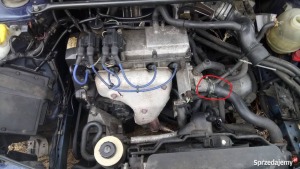

Właśnie mam, tylko jeszcze nie wiadomo gdzie :/ sądziłem że chłodnica bedzie do wymiany  bo mokro było pod spodem i wymieniłem jakieś 2 dni temu ale dalej ucieka bo widziałem że ubyło.. Dodam że mokry jest wąż który jest zaznaczony na zdjęciu.
Widziałem jak kropla poleciała tylko dziwne jest to ze wczesniej tego nie widziałem przed wymianą chłodnicy :/
Dodam że zdjęcie jest z internetu.
Brałem przykład podłaczenia kabli WN.
Bo u mnie było inaczej podłączone. (Cewka/świeca od lewej strony)
1-4
2-1
3-3
4-2
Teraz mam podłączone jak na obrazku i nie wiem czy jakaś rożnica jest.

Wymieniłeś chłodnicę, uszczelniłeś układ i wzrosło ciśnienie - tak ma być. Zmień opaskę na porządniejszą i wyciek zostanie zlikwidowany.
Powinieneś również otworzyć nagrzewnicę i porządnie odpowietrzyć cały układ.
Mechanik To zrobił zanim odjechałem odkrecił śrubkę ktorej na obrazku brakuje ale jest wyżej nad tym polem co zaznaczony.
