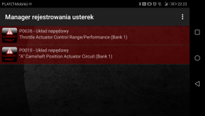

Witam, przepraszam jeśli temat w nie odpowiednim dziale. Mój problem dotyczy renault megane 2 1.6 16v benzyna, świeci check, coraz częściej mogę jechać tylko max 70km/h. Mam wpięty byle jaki interfejs obd2 na bluetootha, mam następujące błędy: układ napędowy -  P00638,P0010 . silnik pracuje cicho i raczej równo, chociaż ostatnio zauwarzyłem wibrację po odpaleniu i dwa razy zgasł pod rząd ale było tak tuż po tym jak rozkręcałem przód auta żeby naprawić kierunkowskaz lewy w tym samochodzie. Problemy z obrotami występują praktycznie od kiedy kupiłem samochód z komisu czyli od września, do tej pory nic z tym nie robiłem bo wiem, że mechanicy potrafia wymienić najpierw wszystko poza tym co trzeba, a w mojej okolicy dobrych mechaników brak.
Dlatego zwracam sie z prośbą do was panowie może ktoś mi coś podpowie w którą stronę pujść najpierw? Załączam zrzut ekranu z programu Torque, błędy po skasowaniu pojawiają się z powrotem jednak nie od razu. Jestem z zawodu informatykiem/elektronikiem, napiszcie co mógłbym zrobić sam i czy w ogóle sie za to zabierać czy oddać samochód na pastwę serwisu ?

Błąd P0010 - przestawienie wałka rozrządu.
Kiedy wymieniony był rozrząd? Jest to b.ważne.
Czy nie nastąpiło przeskoczenie paska rozrządu?
A może, uszkodzony tylko czujnik położenia wałka rozrządu?
Bez kumatego mechanika z clipem, będzie ciężko.
W ramach własnej pracy możesz sprawdzić ;
 - stan czujnika, stan jego styków,  stan całości przewodów,
-  wymiana tylko na oryginał, zamienniki nie wchodzą w grę.
Błąd P00638 - to błąd związany z przepustnicą.
Tak, zacznij od czujnika położenia wałka rozrządu. Wyczyść go i sprawdź, czy w jego wtyczce nie ma oleju. Jeśli jest to też do czyszczenia. Potem musisz skasować błąd ręcznie i obserwować, czy powróci. Jakby czujnik był do wymiany to uważaj na zamienniki. Pomijam ich żywotność, ale często mają wtyczki w lustrzanym odbiciu, nie idzie tego podłączyć...lepiej nawet kupić używany, ale oryginał.

Uszkodzony czujnik położenia wałka rozrządu to ;
- zmienna faza nie działa, ok.20 % mocy w dół, brak zrywności /przyspieszeń,
- jest to czujnik z efektem Halla i sprawdzenie go omomierzem nie jest możliwe, tylko oscyloskopem,
- jeżeli błąd czujnika w żaden sposób nie da się wykasować to ewidentnie wskazuje że wałek rozrządu jest przestawiony,
- po wymianie czujnika, błąd należy wykasować,

Tak, elektrozawór sterujący kołem zmiennych faz rozrządu. Masz go tuż przy wlewie oleju, wkręcony jedną śrubką. Możesz go sobie wyciągnąć i silnie wstrząsać w osi pionowej, nie powinien stukać przy tym potrząsaniu ;) Generalnie tematów odnośnie KZFR oraz tego zaworu masz na forum multum, warto poszukać i poczytać jeśli Cię to interesuje.

Twój czujnik prawdopodobnie ;
 - tracił właściwości sukcesywnie,
 - KZFR szwankowało,
 - przeskoczył pasek,
 - uszkodzona wiązka elektryczna czujnika,
- elektrozawór niedomagał,
