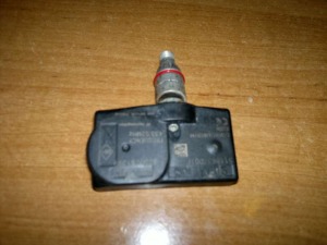

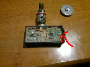

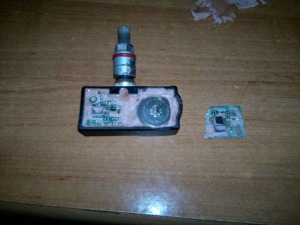

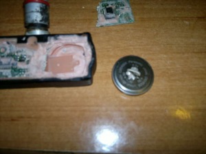

Witam. Właśnie rozebrałem czujnik ciśnienia koła od Megany II i dodaje fotki.Nie kupujcie używanych czujników ponieważ posiadają baterię,która po jakimś czasie się wyczerpie.Nie wiem dokładnie jaki to czas ale u mnie zaczęły padać niedawno jeden po drugim (wytrzymały 7 lat)najpierw zaczynają często łapać błędy aż w ogóle się wyłączą.Próbowałem rozebrać ten czujnik bardzo delikatnie ale widzę że się nie da,chyba że ktoś ma jakiś sposób na rozpuszczenie silikonu,którym czujnik jest zalany.Pozdrawiam
Edytowane przez sg123

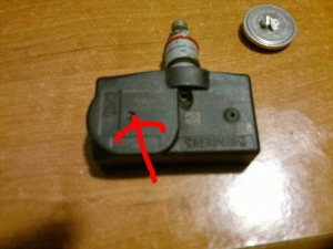

Witam ponownie znalazłem piny na czujniku.Od strony silikonu jest plus z drugiej strony minus można wbić szpilkę i sprawdzić napięcie zwykłym miernikiem bądź naładować sobie bateryjkę.Napięcie powinno wynosić 3 Volty,bateryjka według napisu to CR2450A Panasonica.Dorzucam fotki.
