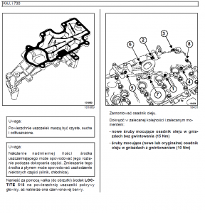

Czy ktoś może pomóc i wskazać prawidłową kolejność i momenty dokręcania śrub: pokrywy zaworów oraz odstojnika oleju, znajdującego się na pokrywie w Megane II ph II 1.4 16v z 2007 r.

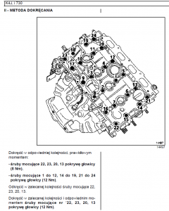

Po dokładnym przeanalizowaniu zdjęć wygląda, że przy montażu pierwsze śruby pokrywy, które muszę dokręcić momentem 8Nm to w kolejności: 22,23,20,13.
Następnie dokręcam pozostałe śruby momentem 12Nm w kolejności: 1 do 12, 14 do 19, 21 do 24
I teraz : odkręcam już dokręcone momentem 8Nm śruby 22,23,20 i 13 i dokręcam je ponownie w tej samej kolejności z tym, że momentem 12Nm.
Czy konieczne jest użycie kpl. nowych oryginalnych śrub?

Czy może ktoś "fachowo" przeanalizować powyższe zdjęcia i potwierdzić czy opisana procedura dokręcania jest prawidłowa? i co z tymi śrubami? Mogę użyć tych samych ?
Tak, dobrze myślisz i czytasz. Najpierw narożne śruby tylko "przytrzymują" pokrywę i później się je odkręca (aby "odpuściły" pokrywę na bokach i wtedy z powrotem się je przykręca). Co do tego czy powinny być nowe śruby to robiąc to w serwisie na pewno przykręcili by nowe tłumacząc, że takie są procedury. Zwykli mechanicy na pewno by przykręcili na starych. Jak chcesz mieć spokojną głowę to możesz kupić nowe.
Rozrząd z pompą wody wymieniony, uszczelniacze na wałkach i wale, uszczelki kolektora (5szt.) oraz 2 oringi przepustnicy, pasek napędu osprzętu wraz z napinaczem, płyn chłodzący oraz najważniejsze uszczelniona pokrywa zaworów i odma - uszczelniaczem Loctite 518.
1000km i jest ok :-D
