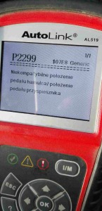

Scenic III phI 1.4 TCe 2009, auto zakupione w grudniu 2020. 1. Problem jak  temacie "silnik niekontrolowanie wchodzi na bardzo wysokie obroty" ok. 5000. Auto podpięte do komputera (AutoLink) pokazuje błąd "P2299 Niekompatybilne położenie pedału hamulca/położenie pedału przyspieszenia", patrz zdjęcie. Mechanik orzekł: pedał gazu do wymiany. Proszę o opinię. Jeśli wymieniać pedał to na nowy (od 300 pln), czy używany. Czy ktoś rozbierał taki pedał i próbował przeczyszczać ścieki potencjometru i to rozwiązało problem? Czy podpięcie do innego komputera (CLIP) - może doprecyzować błąd?
Urządzeniem diagnostycznym dedykowanym dla reno jest clip;
  -  jest najbardziej miarodajnym skanerem,
  -  może doprecyzować błędy,
  -  określi błąd sondy lambda ( są dwie ),

Po poradzie mechanika z 22sty wymieniłem potencjometr, jak na razie spokój (3 dni). Odwiedziłem diagnostę, pracownik renault jel. góra - Clip: https://photos.app.goo.gl/itE6BPNgtbN9cJUB7 .  Ale to mogą nie być wszystkie błędy, bo były kasowane w dn.22sty. Jeżdźę do wystąpienia błędu, czego się spodziewam, bo diagnosta "nigdy nie mieli problemów z potencjometrem gazu".
Sondy lambda sprawdzone na clipie przy niskich obrotach- bez zastrzeżeń.  Dziś analiza spalin na stacji diagnostycznej - bez zastrzeżeń https://photos.app.goo.gl/vCukSeQeN7JJ1DRQ9 .
