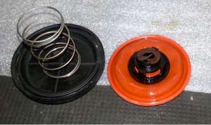

Czy ktoś orientuje się co ile powinno się wymieniać odmę silnika?... Rozebrałem tą odmę w której jest membrana ze sprężyną , sprężynę rozciągnąłem ale membrana wygląda na zużytą... jest zdeformowana nie nie jestem pewien czy spełnia swoją funkcję.
Pytam o to ponieważ mam kłopot z uszczelnieniem miski olejowej co chwilę ulega rozszczelnieniu , niby niewielki wyciek ale mnie to denerwuję.

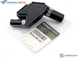

Nie wiem czy ci to pomoże ale:
- w tym silniku warto założyć to trójkątne ustrojstwo. Zamówiłem używane za 100 zł. Nowe ponad 230zł.
Miałem problem z huczeniem z okolic odmy. Kombinowałem jak się da, z tym wężem, zaślepianiem go , z czyszczeniem odmy, kupiłem nowa za około 100 zł.
Problem się rozwiązał po kupnie tego trójkącika. Naprawdę polecam.

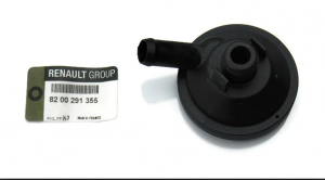

I/ Membrana musi być bez zarzutu, bo zawór odmy olejowej niesprawny to ;
  1/ cały układ dolotowy włącznie z przepustnicą będzie mokry od oleju,
  2/ silnik może spalać bardzo duże ilości oleju,
  3/ będą tworzyć się nagary ( opary oleju + wysoka temperatura ),
  4/ regulacja ciśnienia w skrzyni korbowej zostaje naruszona,
  5/ pojawią się niestabilne wolne obroty,
  6/ zapychają/brudzą się ;
       - przepustnica,
       -  katalizator,
       -  świece,
       -  sondy lambda,
II/ Zawór odmy olejowej to ; 82 00 291 355
