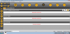

Przeprowadziłem w końcu diagnostykę i mam kilka błędów. Będę wdzięczny za pomoc. Nic oprócz tego się nie działo:
Moduł elektronic.hamulec postojowy - DTC510112 - element wykonawczy lewego tylnego zacisku
VirtualBox_7_10_02_2019_19_36_05.thumb.png.06e84468517011a3b5aec89700aed537.pngVirtualBox_7_10_02_2019_19_36_16.thumb.png.a155c14a17c0e83f1e83cfa496a48b92.png
przebieg wystąpienia usterki 80543 km
razem z tym błędem wystąpił
Moduł elektronic. ESP - DTCC42200 - info multipleks nieprawidł. - moduł zesp. kab.
VirtualBox_7_10_02_2019_19_38_34.thumb.png.fac85d08f3515bf43a302cee0eed0a71.pngVirtualBox_7_10_02_2019_19_38_50.thumb.png.dd1a1b3996deab23e2fd557a9925c2ff.pngVirtualBox_7_10_02_2019_19_39_03.thumb.png.d464da9387b45262c411751cf2238379.png
przebieg pierwszego wystąpienia usterki 80543 km
przebieg ostatniego wystąpienia usterki 80544 km
licznik defektów 3
liczba cykli od zaników usterki 126
liczba wystąpień usterki 1
Moduł elektronic. UCH - DTC957314 - obwód zasilania świateł stop
Moduł elektronic. UCH - DTC957214 - obwód zasilania kierunkowskazu(s)
