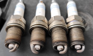

wymieniłem świece na Denso K20TT
-  Proponuje zmniejszenie odstępu na elektrodach do 0,7 mm,
    (  na pierwszym cylindrze wartość spalania stukowego wynosi 40000 a na pozostałych w zakresie od 7000 do 8000 ),
-  Wymianę cewki na I -wszym cylindrze na nową ,

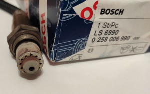

Dwa dni temu wymieniłem więc sondę lambda (choć podpięty clip nie wykazywał takiej potrzeby)(przy przebiegu 166000 km.
1/ Producenci zalecają wymianę sond lambda po przebiegu ok ; 100.000 do 160.000 km ,
2/  Interwał ten skraca się w przypadku eksploatacji aut ;
       a/ zasilanych gazem,
       b/ z silnikiem o niskiej kompresji,
3/ Jeżeli jest awaria sondy, to wywala błąd ale przy częściowym zużyciu sondy;
       a/ błędu brak, reakcji brak..,
       b/ ale sonda nie działa poprawnie w 100 %,
4/ Druga sonda wchodzi w skład systemu OBD ;
        a/  sprawdza sprawność katalizatora, oraz ogólny stan układu wtrysku,
        b/ dobiera '' long term fuel trim '' czyli ;
               -  długoterminowe dobór mieszanki i ustala czy silnik ma generalnie mieć bogatą czy
                 ubogą mieszankę, niezależnie od działania pierwszej sondy,
 5/ Zalecam wymianę sondy II ;
      a/ stosować oryginalne bo zamienniki szybko padają,

W załączeniu zdjęcia wyjętej sondy lambda oraz świec ostatnio zmienionych po 6900 km.
Opór na grzałce starej sondy wyniósł 8,5 Ohm. Sonda nowa została założona również Bosch o numerach jak na zdjęciu (identycznych jak stara)
