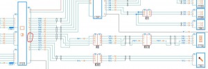

Może ktoś posiada dostęp do nowszych plików Visu dla Megane3, tak żeby można było podejrzeć 24-pinowe złącze wyświetlacza 1127 i opis jego wyprowadzeń w NAV3G3/RAD47A/K95?
Posiadam jedynie NT8456 Visu v5.0 Megane III X95, ale tam są schematy tylko dla NAV3G1/RAD01.
Podziękowania dla kolegi sadisticescape, który udostępnił we wrześniu schemat NAV3G3.pdf - idealnie pasuje do mojego auta :). Brakuje mi jeszcze trochę głębszego dostępu do Visu z tymi schematami (potrzebuję podejrzeć 24-pinowe złącze wyświetlacza 1127 ).
Mam schemat dla kostki wyświetlacza 1127 dla SC III ale chyba nie będzie pasował do M III. Mój schemat to NAV3G1 a potrzebny NAV3G3.

aniewa: Dziękuję, ale niestety ten nie pasuje, ponieważ ja potrzebuję NAV3G3.
Muszę podłączyć kamerę cofania i wiem, że są to na pewno piny: 18, 19, 20, 21 (ze schematu NAV3G3.pdf) - dlatego chciałbym poznać szczegółowy opis kostki wyświetlacza 1127 dla NAV3G3.
tomakur: Będę wdzięczny za podesłanie opisu kostki w NAV3G3 (wyświetlacz 1127).
Już się upewniłem, może komuś się to kiedyś przyda...
W celu podłączenia kamery cofania, sygnały w kostce wyświetlacza 1127 w NAV3G3 podpinamy jak niżej:
18 - sygnał video (CVBS)
19 - zasilanie kamery "-" (masa)
20 -  zasilanie kamery "+"
21 - ekran (masa) sygnału video
