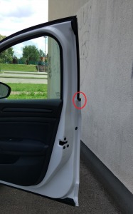

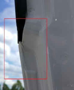

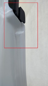

Kupiłem samochód około miesiąc temu, rocznik 2017 z wyprzedaży. Przy ostatnim myciu zauważyłem, że na obu przednich drzwiach przy wewnętrznej stronie krawędzi drzwi jest ślad pęknięcia lakieru/blachy?
Dziwna sytuacja bo po pierwsze praktycznie auto wyjechało z salonu, nie wiem jak było przy kupnie - tego nie zauważyłem - po drugie na obu drzwiach taka sama sytuacja??
Dbam bardzo o samochód i nie trzaskam drzwiami, a raczej staram się jak najdelikatniej się obchodzić. Przesyłam zdjęcia, abyście zobaczyli i wypowiedzieli się na ten temat.
Proszę sprawdźcie również u siebie w Magankach czy macie taką sytuację.
Oczywiście złoże wniosek do Renault, ale najpierw chciałem od Was dowiedzieć się czy ta sytuacja występuje tylko u mnie czy u Was też i czy macie jakieś doświadczenie z tym.
Z góry dzięki za pomoc :)

Moje auto wyprodukowane w kwietniu 2017 roku. Obecny przebieg 12750 km. Właśnie byłem i sprawdziłem... na prawych drzwiach nic nie ma, a na lewych 5 mm lekka ryska prawie nie widoczna-będę obserwował co dalej. Moim zdaniem u Kolegi Tobka trzeba natychmiast reklamować i nie czekać. Od razu atakuj serwis.
Jeśli chodzi o uderzenia w inne samochody to nie uderzyłem na 100%. Panowie wydaje mi się, że to może być wada konstrukcyjna. Niech inni również sprawdzą. Jutro możliwe, że zgłoszę ten fakt do mojego Dealera Renault. Powiedzcie mi jak zgłosić się jako gwarancja/serwis do Dealera? Dzwonić do Dealera czy Renault Polska? Mam standardową gwarancję oraz RCI maksymalne na 5 lat.

Uderzaj do dealera. Też uważam, że to wada bo mogli wyżej dać uszczelniacz, a tam gdzie są pęknięcia to żałowali- tam są łączone dwa elementy blach.

PS. Jak tak patrzę się na te zdjęcia to wygląda mi to bardzie na pęknięcie blachy elementu niż samego lakieru...

Tak, nawet na zdjęciu widać że prócz lakieru jest to pęknięcie głębsze niż tylko lakier. Może się okazać, że Renault ma tak nawet w samochodach stojących na placach sprzedażowych i raczej jestem przekonany, że to pęknięcie w moim przypadku i wielu innych jest od nowości. Tak jak ktoś pisał dla mnie jakiekolwiek wady przy takim rozwoju techniki i wielu lat produkcji samochodów nie powinny mieć miejsca w ogóle! Dziś lub jutro uderzam do Dealera i opowiadam o sprawie.
