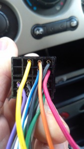

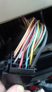

Jutro zrobię zdjęcie kostki z fabryki i kostki z radia. No w Espace IV mam szary do uruchomienia wzmacniacza :) sprawdzałem tylko żółty i czerwony i na nich było tak jak pisałeś, jutro sprawdzę jeszcze resztę kabelków.
Pierwsze zdjęcie kostka ISO z samochodu fabryczna a druga kostka to z radio,
Pomoże ktoś?
