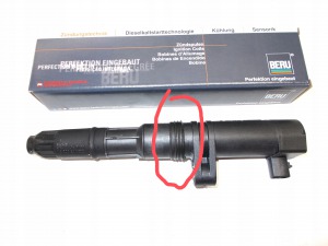

Czy ktoś orientuje się gdzie można dostać gumowe kołnierze cewek? Mam cewki Beru i na dwóch kołnierz pięknie siedzi a na dwóch jest luźny, oberwany, po włożeniu cewki nie uszczelnia on gniazda. Z góry dzięki za pomoc
Edytowane przez Kaczor89
Foto
Na aliexpress widziałem zestawy naprawcze. Być może są też dostępne u nas.
Przy obecnych cenach cewek używanych to chyba lepiej wziąć używkę, a starą mieć na zapas.
