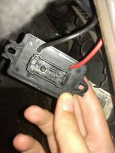

Niestety nie mam wystarczajacego miejsca zeby dojsc do rezystora dmuchawy i próbuję zdemontować pedał gazu, który trzyma sie na 3 śrubach. Dziesiątka jest za duża, dziewiątka za mała i już zgłupiałem... pomocy...

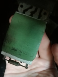

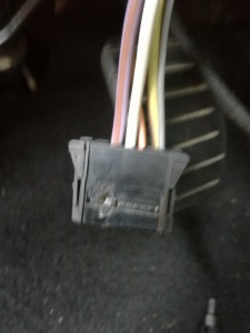

OK, udało się. Rozebrałem tą wtyczkę i rezystor i nie wiem co dalej... dmuchawa w ogóle nie działała. Po oczyszczeniu tego "spalonego" pinu we wtyczce, dmuchawa zaczęła działać na czwartym biegu. Czy rezystor jest ok? Nie wiem co dalej...

Jeśli posiadasz omomierz i trochę zdolności manualnych przy dokładnym czyszczeniu powierzchni stykowych, wysokoprądowych, to może się obejdzie bez wymiany. Niestety trochę czasu trzeba na to poświęcić
Niestety nie obejdzie się bez wymiany bezpiecznika termicznego/całego rezystora. Mam 2 pytanka.
Czy jestem w stanie optycznie ocenić czy bezpiecznik się spalił (zdjęcie wyżej) oraz

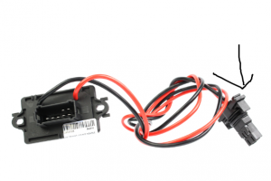

jak się dostać do tej drugiej wtyczki rezystora (element zaznaczony na zdjęciu)?

Optycznie można się mylić.
Piny wyciąga się od strony przewodów. Mają blokadę. Zabezpieczenie jest na zatrzask przed wysunięciem - lupa w oko i hartowana igła do podważenia wystającej ,sprężynującej blaszki.
Ta wtyczka, o którą Ci chodzi idzie do wentylatora.
A nie możesz wymienić samego bezpiecznika termicznego? U mnie co jakiś czas też się tak robi, że dmuchawa chodzi tylko na 4 biegu i wtedy wymieniam sam bezpiecznik termiczny( na allegro koszty nie wielkie , więc zamówiłem na zapas)
