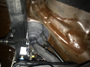

Witam, dziś zauważyłem wodę w schowku od strony kierowcy. Z moich obserwacji wyszło ze woda przedostaje się przez otwór linki otwierania maski.
W komorze silnika odpływy są drożne, uszczelka jest Ok.
Czy będzie dziura w odpływie podszybia i woda się dostaje do kabli ?
W podszybiu od strony kierowcy jest taka gumowa zatyczka (blisko odpływu), przez którą przechodzą przewody od silniczka wycieraczek. Jeśli odpływy masz drożne to może gdzieś na tej zatyczce leci do kabiny.

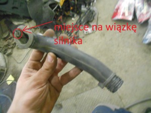

Dobrze myślałeś, odpływ z podszybia jest połączony z wejściem wiązki od silnika wycieraczek. Jest to jedna guma i w niej jest otwór jak na zdjęciu:

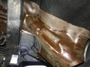

Woda wlatuje tym miejscem, gdzie wchodzi wiązka do tej gumy (co powyżej na zdjęciu). Następnie leci wiązką jak w rurce i dostaje się do głównej wiązki, która przechodzi przez ścianę grodziową. Główna wiązka jest okręcona izolacją i woda w niej sobie spokojnie leci (jak w rurze), aż natrafi na jakąś przerwę i wtedy kapie. Zależy jak daleko od ściany jest jakaś przerwa w izolacji i tam leci. U mnie przerwa była parę centymetrów za ścianą grodziową i tam woda kapała (patrz drugie zdjęcie). Po zaizolowaniu masą dekarską gumy w podszybiu (głownie miejsca wchodzenia wiązki od silnika wycieraczek), problem ustał.
U Ciebie przerwa w izolacji  może być w ścianie grodziowej i kapie od razu na wygłuszenie.
Nie nadkole, tylko plastikowe czarne podszybie. Odkręcasz wycieraczki, zdejmujesz dwie boczne "trójkątne" osłonki (po bokach)  i delikatnie ściągasz podszybie (uważaj pod jego spodem są plastikowe uchwyty). Pod silnikiem wycieraczek zobaczysz dziurę odpływu.
Jej nie wyciągasz tylko od góry uszczelniasz. Jak bardzo chcesz to możesz ją wyciągnąć (tak zdjąć nadkole), ale po co - szkoda roboty. Sama rura jest szczelna. Budowa tego miejsca gdzie wchodzi wiązka od silnika jest głupia i powoduje, że woda leci tak naprawdę obok rury odprowadzającej wodę.
Tak, tylko uszczelnij. Kup specjalistyczny uszczelniacz dekarski który można kłaść nawet na mokro. Jest lepszy niż silikon do takich spraw.
A wydawało mi się, że to jest zwykła zatyczka a nie rura, mam wrażenie, że ją wyciągałem kiedyś, ale może mi się coś pomieszało. W każdym bądź razie o to miejsce mi chodziło :)
