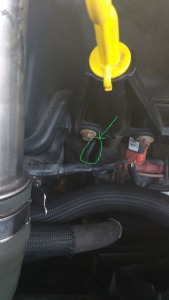

Czy ktoś się orientuje gdzie podłączony jest przewód zaznaczony na zielono ?
Sprowadziłem samochód z Niemiec i jest on niepodpięty , dodatkowo wyskakują błędy "abgassystem überprüfen" oraz "einspritz überprüfen". Samochód z 2009 roku czyli końcówka serii. Kod silnika K9K734 .
Dziękuje za pomoc.
Jeżeli jest to tylko plastykowa rurka to służy ona tylko do odprowadzenia ewentualnych wycieków paliwa pod silnik. Wpięta jest w otwór umieszczony za obudową miarki oleju. Nie ma nic wspólnego z komunikatami które załączyłeś.
Dokładnie, to jest rurka wychodząca z obudowy silnika i służy do odprowadzenia nadmiaru ropy w razie gdyby coś wyciekło, rozlało się...
Co do błędów to ten "abgassystem überprüfen" to sprawdź układ wydechowy, a ten drugi "einspritz überprüfen" to sprawdź wtryskiwacze.
