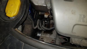

Witam,
mam małą dziurkę w wężu paliwowym idącym od listwy wtryskowej. Po ciężkich poszukiwaniach takiego przewodu w końcu udało mi się go kupić i będę go wymieniać. Wąż ten ciągnie się aż do złączki pod fotelem pasażera. Po drodze jednak ma inne złączki (jedna z nich widoczna na zdjęciu), o które chcę zapytać. Czy można taką złączkę rozłączyć i wsadzić w nią nowy kawałek przewodu? Pytam, ponieważ wówczas nie trzeba by było wymieniać całości przewodu aż do fotela, tylko fragment do tej złączki. Wydaje mi się, że nie można tego rozłączyć, bo to jest jakby zgrzane. Ale z drugiej strony po co taka złączka byłaby w ogóle zastosowana? (na 2 zdjęciu pokazuję, o który wąż dokładnie chodzi). Proszę o pomoc, pozdrawiam.

rozpięcie tych złączek jest bardzo trudne, mówiąc bardzo mam na myśli bardzo (metoda bez zniszczeniowa). To jest nie tyle zgrzane co rozgrzane wciśnięte i wtedy się zaciska na mur beton. Jak i tak chcesz wymienić ten wężyk to natnij go wzdłuż tej złączki i wymień. Próbowałem u siebie kiedyś z króćca zdjąć podobny przewód (odprowadzanie par paliwa, i tak było to do wyrzucenia miałem nowego "pająka") i powiem ci że poległem. Pomimo iż kręciło mi się to a króćcu to ściągnąć tego nie umiałem.
