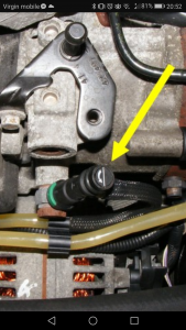

To co pokazałeś na zdjęciu to jest króciec-szybkozłączka do podłączenia zasilania pompy paliwem. Tym cudem nic się nie odpowietrza. Pompa odpowietrza się sama pod warunkiem, że w międzyczasie gdzieś nie zasysa powietrza po stronie ssącej. Nie wiem dlaczego piszesz to w temacie dla megane III ph III skoro zdjęcie pochodzi z mehane II z pompą delphi. Co do powietrza w przewodach masz kilkanaście tematów na ten temat.

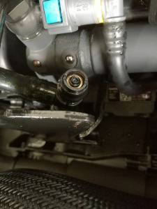

Cześć, u mnie wygląda to tak ( zdjęcie ) ciekawi mnie ten "króciec" bo od kilku miesięcy mam w samochodzie taki dziwny dźwięk ( założyłem o tym temat )  i po wciśnięciu tego na włączonym silniku ten dzwiek znika na kilkanaście minut nawet dłużej. Gdy to wcisnę na zgaszonym leci paliwo, a dźwięk pojawia się odrazu, a gdy na zgaszonym wychodzi tylko powietrze ale dziwny dźwięk ustaje.
Kolego  miałeś w ręku taki nowy fabryczny nie używany przewód  jako część zamienna z tym odpowietrznikiem? Ja  miałem i wiem co piszę.Zgadza się jest to króciec ale z odpowietrznikiem.Po zmianie przewodu i odpowietrzeniu wciska się wystający kruciec i on się chowa zatrzaskując zgodnie ze strzałką.I jest to operacja jednorazowa.Po wciśnięciu jest bardzo ciężko operację odwrócić żeby nie uszkodzić przewodu.
Edytowane przez Adamos1115
O, tego nie wiedziałem. W tych samochodach z którymi miałem do czynienia ten odpowietrznik był już "nieczynny". A nowego faktycznie nigdy nie zakładałem.  Dzięki za informację.

Czyli że tak jest fabrycznie, tylko mam ten dziwny dzwięk a po naciśnięciu tego na odpalonym silniku dźwięk zanika, jak to się nazywa dokładnie ( numer OEM ) może to wymienię i będzie dobrze ?
