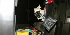

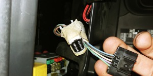

Poprzedni właściciel mojego samochodu zostawił mi białą kostkę przyklejoną taśmą do wiązki biegnącej do regulacji poziomu świateł i intensywności podświetlenia zegarów. Czy ktoś wie do czego ona służy? Nie potrafię znaleźć ewentualnego gniazda do wtyczki.
Biała wtyczka jest to tempomatu/ogranicznika prędkości. Potrzebujesz przycisk który montuje się obok regulacji świateł do aktywacji tempomatu, zwijacz z możliwością wpięcia przycisków na kierownicy (prawdopodobne że taki posiadasz), same przyciski oraz poduszka dostosowana pod nie
Bardzo dziękuję. Przejrzałem już forum i myślę że podejmę się w najbliższym czasie montażu tempomatu. Przyciski zamontuje gdzie indziej, spróbuję ominąć kwestie wymiany poduszki itp. mam tylko problem z jedną kwestią. Nie znam się na rezystorach, a wiem że coś takiego ma być po drodze 4 kabelków od kostki. Czy może mi ktoś wytłumaczyć o jakie rezystory chodzi i gdzie można coś takiego dostać?
R - 800 ohm + - 500 oHm - - 100 ohm 0 - nic coś mi świta, że tak to powinno wyglądać. W każdy kabelek wlutujesz rezystor podłączasz do jakiegoś stycznika ( mogą być 2 osobne przyciski podnoszenia szyb z jakiegoś sklepu elektrycznego ) łączysz to potem w dwa kable wychodzące spod kolumny i musi działać. Zostaje Ci jeszcze aktywacja CLIPEM na zegarach.
