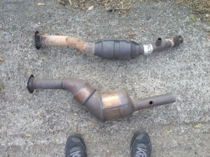

W końcu mam ciszę w aucie i nie czuć już spalin w kabinie. Po demontażu tego czegoś co miałem wstawione okazało się że była to jakaś "wydmuszka" imitująca katalizator, stąd przy drugiej sądzie lambda był zamontowany emulator.

P.S.
Na zdjęciu porównanie oryginalnego katalizatora z cudem które było w moim aucie...
