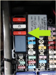

1. Sprawdziłem bezpieczniki jak na fotce nr 1 - bezpieczniki. Niestety nie był to problem związany z przepalonym bezpiecznikiem. (bezpieczniki FLUENCE)
