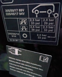

Naklejka na drzwiach sugeruje takie rozmiary kół w moim Megi III:
205/50/17
225/45/17
mam fabrycznie założone te pierwsze. Z uwagi na ekonomikę chcę zmienić na 205/55/16 - czy widzicie jakieś przeciwwskazania?? Może będzie trochę gorzej wyglądać, no ale zakup opon i felg 16 calowych jest o wiele tańszy. Jak wygląda ewentualna sprawa odszkodowania w przypadku kolizji - czy ubezpieczyciel może coś zanegować, z uwagi na mniejszy rozmiar kół??
Dokładnie wygląda to tak:
pozdrawiam

U mnie 205/55R16, 205/60R16 i 195/65R15. Bardzo mnie ciekawi skąd te rozbieżności w naklejkach na słupkach i w katalogach / cennikach.
Edytowane przez pbet
Ogólnie dziwna sprawa. Ciekawe co na to Renault Polska. Może napisz mail z prośbą o informację jakie rozmiary możesz stosować. Podaj swój VIN i uzasadnij pytanie rozbieżnościami, które tu podajemy. Są potwierdzone przykłady, że ani w dieslu 1.5 110KM ani w benzynie 1.6 110KM nie ma ujednoliconego standardu rozmiaru opon i wygląda to trochę tak jakby naklejali nalepki w fabryce losowo.
W mojej MIII PHII 1.5dCI Grandtour z 2013 naklejka wygląda identycznie.

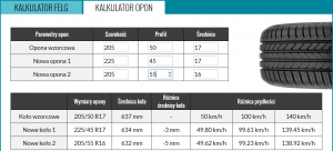

Tak czysto teoretycznie to nie ma to większego znaczenia.
Rozmiar felgi i opony można przeliczyć za pomocą kalkulatora lub dobrać z tabeli.
Jeżeli zwiększasz to limitem jest ilość miejsca w nadkolu oraz elementy zawieszenia. Oczywiście zachowując zgodność z kalkulatorem :mad:
Jeżeli zmniejszasz to limitem jest wielkość zacisku hamulcowego.
Wklejka może mieć jedynie związek z rodzajem zastosowanych amortyzatorów.
