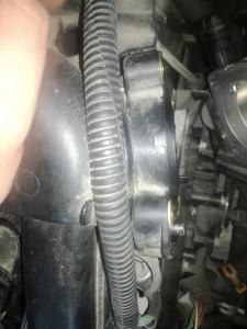

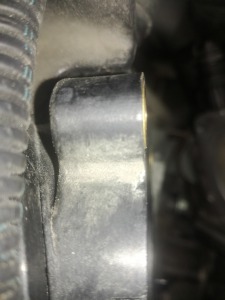

Dziś wziąłem się za czyszczenie przepustnicy , wszystko pięknie ładnie wyczyszczone tylko gdy chciałem złożyć wszystko z powrotem zauważyłem że dwie tulejki po przekątnej do których przykręca się przepustnice ewidentnie wystają względem dwóch pozostałych .
Czy to tak ma być? Bo już sam zgłupiałem?
