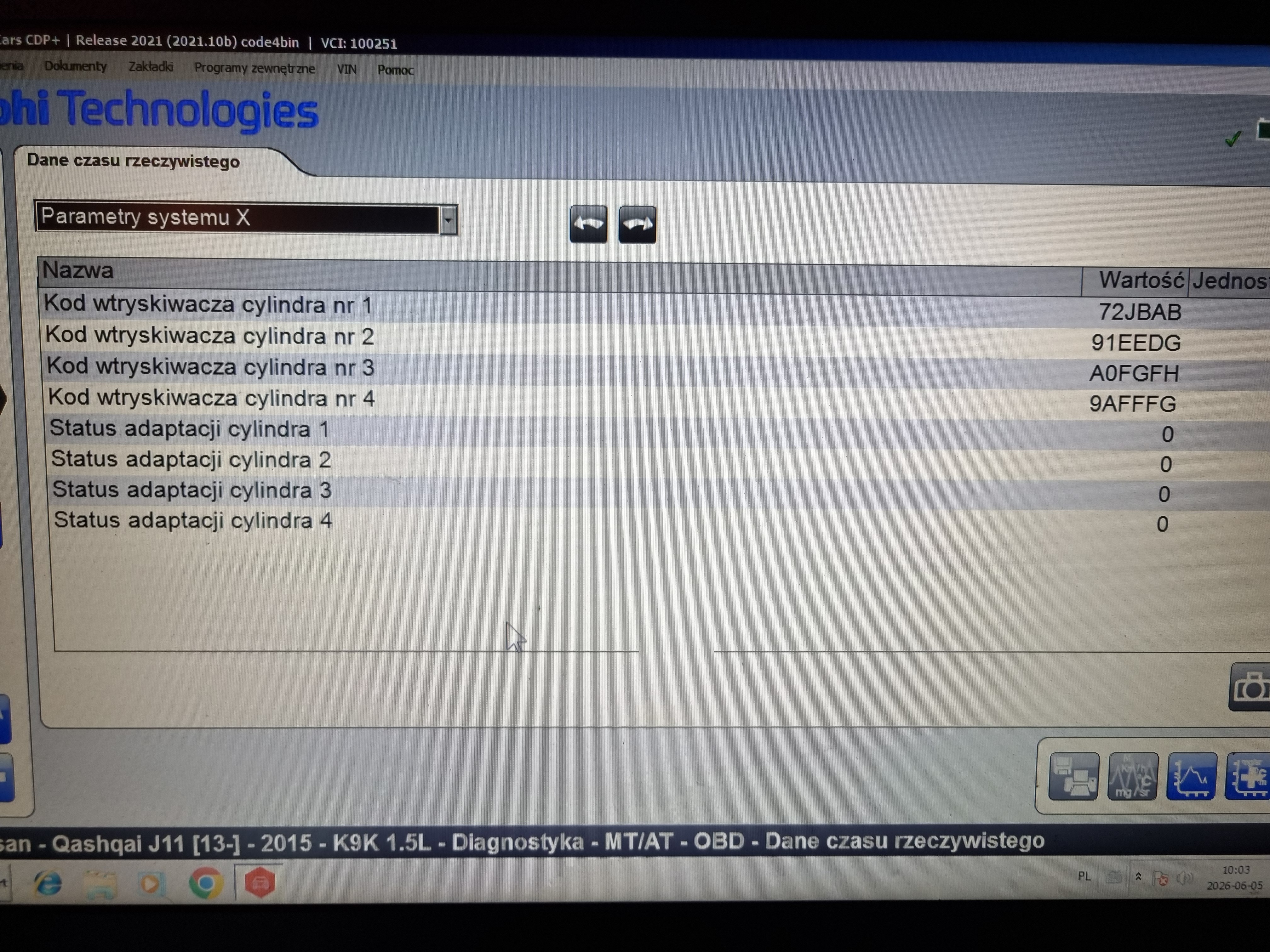

7/ Wykonałem swap wtryskiwaczy, zauważyłem że znowu było ciut lepiej.
8/ Ostatnią czynnością było ponowne wpisanie nieczytelnego kodu wtryskiwacza.
Na koniec mam sukces, błędy wtryskiwaczy zostały wyeliminowane, ciekawe tylko na   jak długo.
