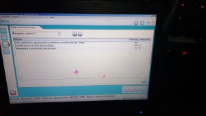

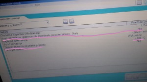

Spójrz na zdjęcie. Temp. Na zewnątrz pojazdu i błąd stały w elementach grzejnych. Ma ktoś wiedzę które elementy na płycie UCH są odpowiedzialne za grzałki ?20201220_010853.thumb.jpg.a3036b972dc56836339a1b37b5f7e307.jpg

O załączeniu grzałek decyduje tylko UCH. Do sterownika silnika wysyła jedynie polecenie zwiększenia obrotów biegu jałowego a sterownik silnika blokuje załączenie grzałek gdy odczyta temperaturę cieczy chłodzącej powyżej 65 stopni. Poniżej masz listę warunków do spełnienia by załączyć dodatkowe grzałki:

Czujnik w lusterku zewnętrznym przekazuje temperaturę do UCH, czujnik w kabinie przy lusterku wewnętrznym wysyła sygnał do panelu klimatronika, czujnik w przepływomierzu wysyła sygnał do sterownika silnika, czujnik ciśnienia doładowania i temperatury powietrza wysyła dane do sterownika silnika. Do załączenia grzałek potrzebna jest odpowiednia temperatura odczytana przez UCH.
Na załączonym zdjęciu masz pokazane połączenie ze sterownikiem silnika? Czym się łączysz? Może spróbuj clipem.
Połącz się z UCH i odczytaj temperaturę z lusterka pasażera.
Sygnal przy lusterku wewnętrznym ..nie mam takiego bo klima jest manualna, czujnik doładowania i temperatury zasysanego powietrza...mam tylko doładowania (jest trzy-pinowy)... a gdzie wobec tego jest temperatury zasysanego powietrza??Nie wiem co tam przepływka  daje ,tzn jakie sygnały.  Jezi chodzi o o wtyke, to podłączałem autocom cdp+ a program, to opus( czy coś koło tego).  Sprzęt pożyczyłem ale mam gdzieś Maxi ECU tylko muszę kupić licencję na Renówkę.( znaczy się mam... żona gdzieś posprzątała i znaleźć nie mogę).
